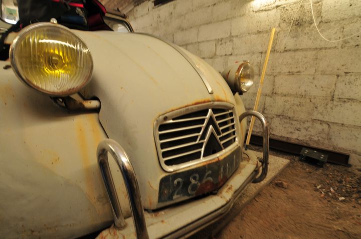

Bref : L'AZAM à sa livraison le 7 mars 2011.

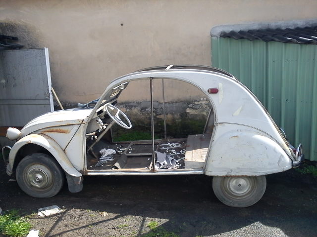

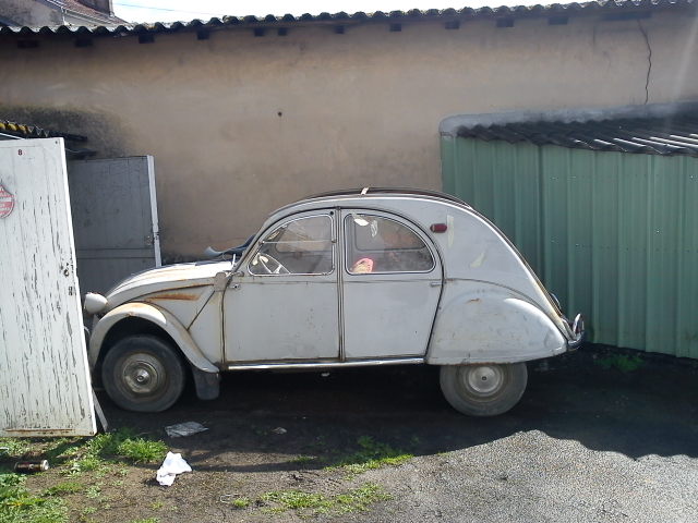

je sors d'abord la voiture, pour avoir de l'espace...
puis les portes et les sièges...
Capotages et ailes...

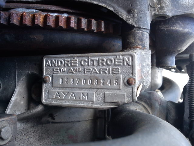

Le badge du moteur : AYA-M (21 ch, monté sur AZU)

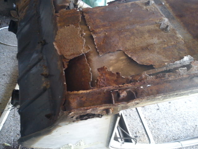

Plancher pédalier HS (latéraux aussi)
On retourne !
La aussi, c'est pas triste...
oh uuuuuuuhh ce trou !
Bo j'ai bien compris à ce moment là que ma bouteille d'argon sera mise à rude épreuve...
Preuve en est que j'ai cramé ma meuleuse Brico Dép** après 1h de travail. Réflexion faite je passe tout en Makita... (le budget va en souffrir... mais bon !)

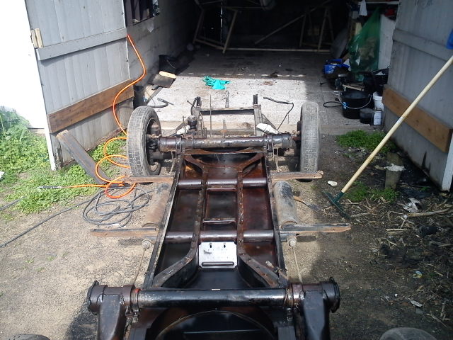

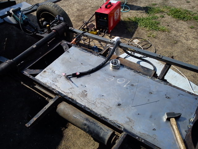

Châssis : on ouvre la boîte de sardine. Il est bien plus récent que la voiture. EN effet il comporte des points de fixations pour ceinture de sécu (apparu en 1967) mais n'est pas de 2cv6 mais bien pour 425 cm3... Qu'a cela ne tienne. Il a été mal protégé à son remplacement (date inconnue) et du coup souffre de corrosion non perforante. Je nettoie je souffle, je rustole et je passe tout à l'antirouille (pas tout en même temps).
J'ai viré tout les points de fixation de la caisse... ils sont oxydés, j'ai bouffé 2 bombes de dégrippant pour limiter la casse... Bref à la place je met des écrous cages M6.

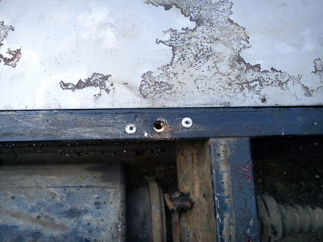

Après présentée une tôle issue des chutes d'un grand ferrailleur de l'agglo (pas de pub..)
Je découpe je pointe !
Les initiés reconnaitrons une torche TIG... Je ne soude qu'à cela... Ancien apprenti SNCF (2002-2004, dernière promo type "CFA SNCF"), on nous appris à souder selon 4 méthode : chalumeau, arc, MIG/MAG et TIG. Le TIG étant la méthode que je maîtrise le mieux et aussi un des meilleurs compromis pour moi : en effet, venant d'Allemagne, le poste est un combiné offrant : soudure arc et Tig et découpe plasma.
Pour le châssis, c'est tout pour le moment (le pointage de la tôle date du 23 avril).

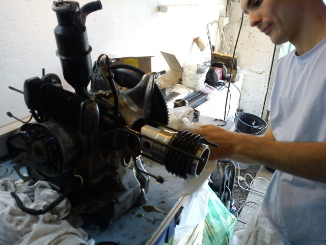

En parallèle, je travail sur le moteur. je l'ai déculassé, il n'offrait que très peu de compression. Les segments étaient HS. Et malheur : plein d'huile, un cylindre m'échappe des doigts et vient heurté le sol... il est mort ! Du coup le rajeunissement est complet avec grâce à un ensemble cylindres et pistons neufs.
Les culasses étaient archi calaminées...
on change cylindres et pistons...
Le pote de passage sur Px vient me filer la main... Une nouvelle fois !

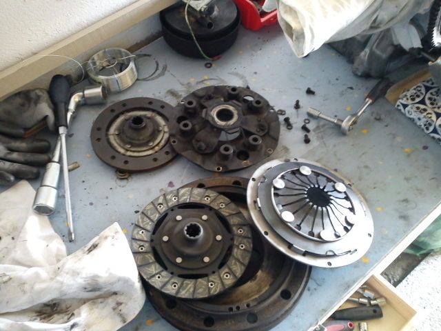

Je remplace volant moteur (qui a pris des coups de Makita pour séparer la boîte et et le moteur) et la couronne porte masselotte...
Je pensais remplacer mon embrayage par un neuf... Mais le kit de remplacement du système à linguets (3 doigts) par un diaphragme est trop raide : il pliera la fourchette au premier coup de pieds... donc finalement je remet dans son carton et l'entrepose dans le garage... 100 € de perdu... pour l'instant. l'ancien mécanisme a retrouvé sa place. Je verrai à l'usage ce qu'il donne.

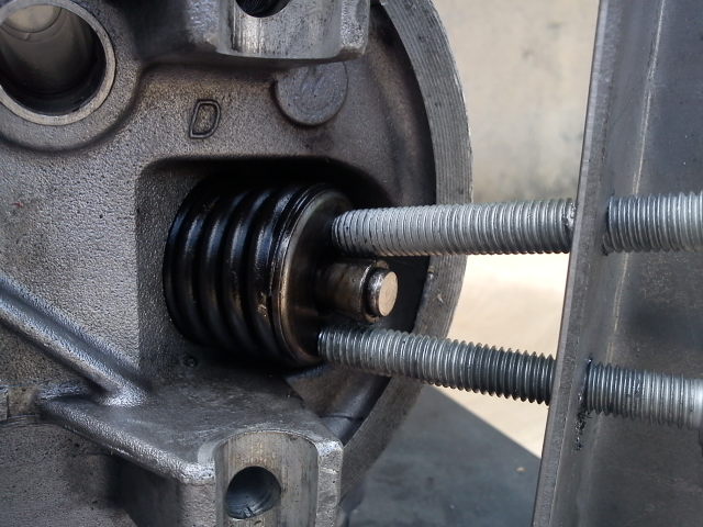

L'outil dépose soupapes ! Il permet un rodage facile de celle ci.
c'est rodé !
Les soupapes rodées sur les culasses, je remonte le tout pour faire une prise des compressions. J'attends le prêt de l'outil par un collègue mécano tête en l'air qui pense pas à moi en se levant...

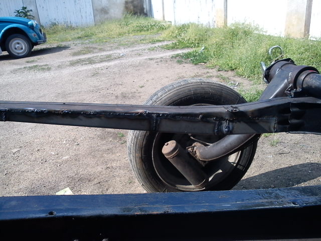

Cette j'ai continuer la grosse chaudronnerie du châssis.
J'ai reconstruit le longeron arrière gauche. Au sablage, il s'était avéré défaillant.
Tout les cordons ne sont pas finis... j'en ai donc pas encore terminé avec la grosse chaudronnerie !
Les travaux du châssis représente environ 20h de travail !

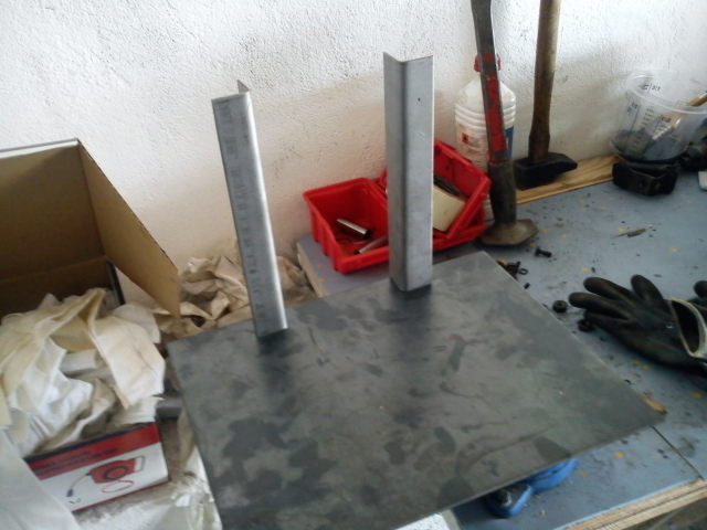

Aussi, j'ai soudé sur le châssis les supports pour la fixation (future) des glissières de la banquette avant.
Il s'agit de rectangle en acier ep 6 dim 150x50 et d'une cornière en 20-20 ep 4 mm. Si vous avez suivi la réparation des planchers, vous aurez remarqué que j'ai remplacé les planchers d'origine pour mettre de la tôle plate. Afin de refixer mes sièges de façon solide et fiable, j'ai créé des platines en remplacement du profilé d'origine sous le plancher.
Voilà quelques photos
La caisse
le moteur sur son chassis...
Les platines de fixation des glissières de la banquette.

Aujourd'hui, j'ai soudé les pattes de fixation des supports de pare-chocs arrière.
J'ai présentée la caisse sur la chassis, percé les trous pour la fixation, enduit les jointures de mastic d'étanchéité et posées la caisse...
Tout est serré, en revanche, il va falloir que je rajoute des vis de couture entre les vis les plus éloignées, car mes tôles zinguées ont tendances à bailler... c'est pas top pour l'étanchéité... Mais bon !
J'ai reposé et ajusté la pédale de frein, d'embrayage et le câble du compteur à la boîte de vitesse.
J'ai aussi remonté le levier de freins à main. Ce qui a pour conséquence que maintenant, l'AZAM freine d'elle même !! plus besoin de cales pour bosser !!!!
Voilà, puis j'ai présenté les supports du cadre de banquette avant, j'en ai percé-taraudé les points de fixation mais je ne les ai pas posé parce que je les passé au rustol avant de partir.

Cet aprem j'ai démonté mon vieux support de batterie
dessous y'avait de la poussière !!
Mon support en inox est réalisé, soudé et ajusté, mais je ne l'ai pas fixé, pour laisser séché le rustol que j'ai passé sur la tôle du panneau de bord.

Bonjour à tous !
le demi événement du jour...
Bon je l'ai emené (demi légalement... c'est à dire avec son assurance mais son le CT)
faire le tour de la gare. Pas de soucis niveau moteur, elle tient mal le ralenti mais bon, elle était froide et j'ai pas encore fait de réglages pointu dessus.
Question boîte j'en sais rein, avec la circu qu'il y avait j'ai pas dépassé la 2...
Question embrayage c'est une catastrophe... je n'arrive absolument pas à le faire patiner. Les démarrage se font toujours par à-coups sec, elle se met à chevroter et du coup à chaque fois limite de caler...
Je ne sais pas quoi y faire... On m'a dit de le détendre : ça y fait que dale.
Bref je patine... à différence de mon embrayage...
c'est problématique parce que :
1) ça fout des sacrés châtaignes aux cardans à chaque démarrage...
2) ça rend quasiment impossible toutes manoeuvres en créneau, passage difficile... et complique sérieusement les rangements bataille ou la rentrée dans mon garage.
3) put*** merd* mes pneus neufs ....
Merci de me donner des pistes de solutions si vous avez eu ce problème vous aussi.
Perso je ne sais pas quoi en penser.
>>Pour vous faire une description rapide, mon disque d'embrayage est un modèle genre férodo lisse. (tout est d'origine)
Vu qu'il est lisse, évidement, le patinage est plus difficile à faire... Parce qu'il doit patiner, mais la friction ne doit pas accrocher pour entrainer avec lenteur le pignon de la boîte... du coup l'accouplement moteur ne se réalise que lorsque la pression sur le disque est suffisante.... sauf que lorsque qu'elle est suffisante, c'est trop rapide pour démarrer en douceur...
>>Mon embrayage centrifuge est neuf. Est ce qu'il n'est pas nécessaire d'avoir une combinaison des 2 embrayages pour avoir des démarrages en douceur?
Ou est ce qu'il n'aurait pas fallu que je remplace ce disque lisse par un disque à garnitures frétées crénelées????? (disques nouveaux modèles)
Sinon que n'y ais je fait ce jour dessus...

Bonjour !
La restau (partie 1) prend fin... du moins j'ai bon espoir.
J'ai réglé mon problème d'embrayage.
Alors pour faire simple : j'ai remplacé mon disque d'embrayage (lisse d'origine) par un disque nouvelle matière.
Et ça fait toute la diff'................. carrément !!!
