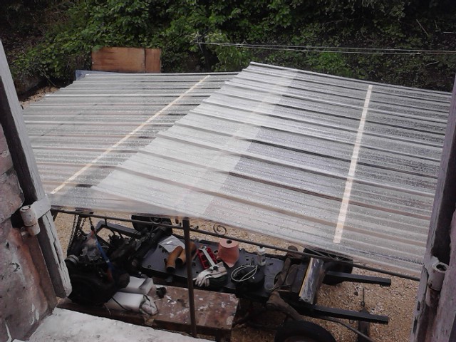

Mardi on continue !!! J'ai couvert provisoirement mon barnum d'une toile, car j'avais pas le temps de faire mieux. J'ai monté le palan sur son rail avec 2 pieds en chevron type balançoire.
Du coup j'ai la manœuvre suivante :
1) sortir le moteur du vieux châssis,
2) présenter le nouveau châssis sous le barnum
3) pousser miss Fanny sous le vieil abri (jusqu'alors occupé par miss fanny)
4) amener le vieux châssis à la place de miss Fanny
5) présenter le nouveaux châssis dans l'axe de la caisse sous le palan, le tout sur 4 chandelles.

j'avais un peu plus de temps, alors j'ai pris une heure pour faire une couverture sérieuse !!!
